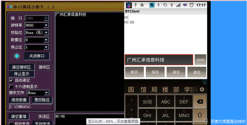

本帖最后由 king@ 于 2016-11-14 18:34 编辑 有没有办法解决手机向PC发送文字乱码问题? 应该是格式问题,但是我应该用那种格式?发送数字与字母应该是没有问题的,发送汉字的出现乱码问题。

解决方法:1波特率不对,9600或者38400试下
          2手机端蓝牙软件的字符集设置为GBK
方法经过测试,你试下
