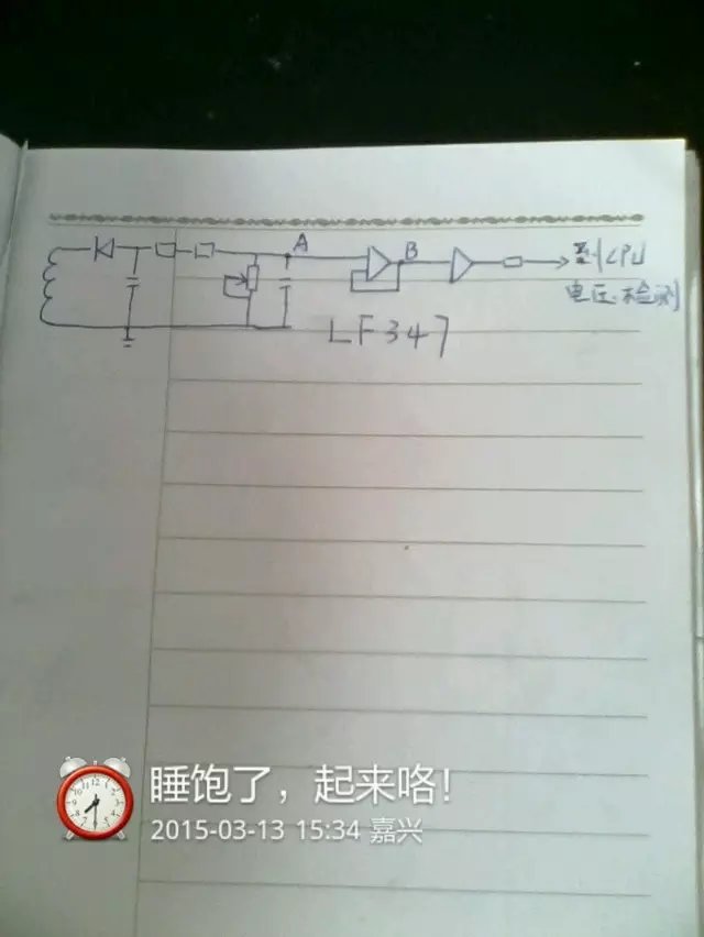

安邦信AMB-G7-015T3变频器15KW~由于模块FP50R12KE3损坏和驱动电路A316损坏等。修复后发现/不管待机或运行,半小时内必跳LU欠压故障,机器保护停机。电压检测电路如图,A点电压–3.2V,B点电压–3.2V,此电路为一个电 ...

是不是运放自激了
回复  : 陈大哥,我觉得也不对
ID:144370 发表于 2016-11-16 00:16
陶工,运放的输出端应该不会是高阻抗,
回复: 这个我也没搞明,如果有台正常的机器,对比一下,应有点启发
