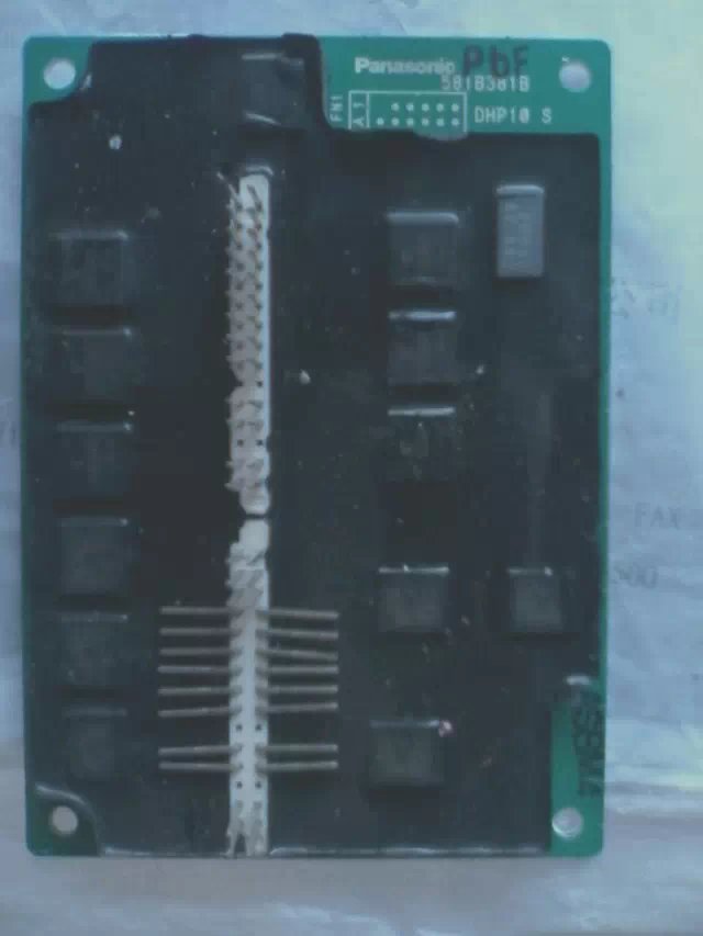

松下M1D变频器开关电源的另类维修 模块581B381B损坏
查看数: 4802 | 评论数: 1 | 收藏 0
发布时间: 2016-11-16 00:22
这台松下M1D变频器,模块581B381B损坏。取下模块,在直流母线上加电,变频器开关电源不能工作,电源管理振荡芯。片FA5304AP输出5脚经模块后送到开关管。换上新模块正常。在不装主板后,端子无电压输出。如果碰到此类 ...
ID:144370 发表于 2016-11-16 00:22
富士的机器也一样
