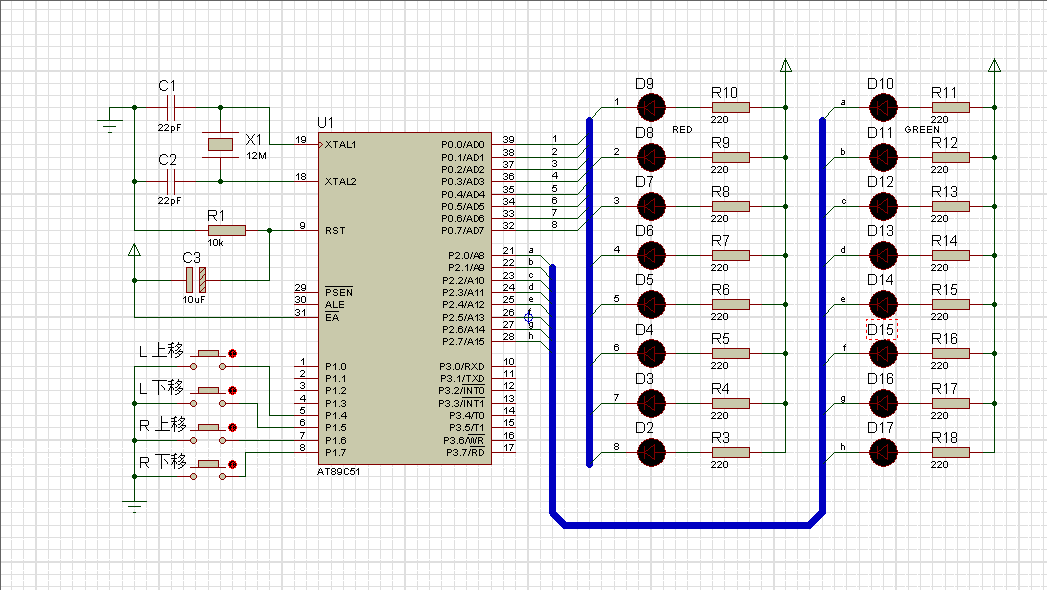

本人自己做的按键移动点亮led,求大神指导

#include<reg51.h> #include<intrins.h> #define uchar unsigned char #define uint unsigned int sbit K1=P1^4; sbit K2=P1^5; sbit K3=P1^6; sbit K4=P1^7;         //延时 ...

谢谢大神指导,不知道为什么,我的仿真能正常运行呀,我烧录到单片机也管用

一大堆问题,你先得知道我们在按键时先将该口送高电平,然后读入该口是否为0,为0表示有键按下,然后进行延时,延时10MS后再判断是否确实为0,然后进入该项键的确认,确认完了后再要松手检测,松手完了,再对当前的键进行相应功能的设置,比如点灯,改数码管的值或控制电机开或关了等等
