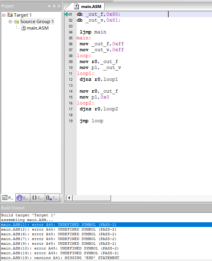

Keil4中编译C51汇编,为什么显示未定义?

程序如下: db _out_f,0x80; db _out_v,0x81; ljmp main main: mov _out_f,0xff mov _out_v,0xff loop: mov r0,_out_f mov p1, _out_v loop1: djnz r0,loop1 mov r0,_out_f mov p1, ...

语法和格式不对。 作如下改: _out_f equ 0x80; _out_v equ 0x81
ID:7485 发表于 2016-11-29 19:05
语法和格式不对。
作如下改:
_out_f equ 0x80;
_out_v equ 0x81;
ljmp main
main:
mov _out_f,0xff
mov _out_v,0xff
loop:
mov r0,_out_f
mov p1, _out_v
loop1:
djnz r0,loop1
mov r0,_out_f
mov p1,0x0
loop2:
djnz r0,loop2
jmp loop
end
