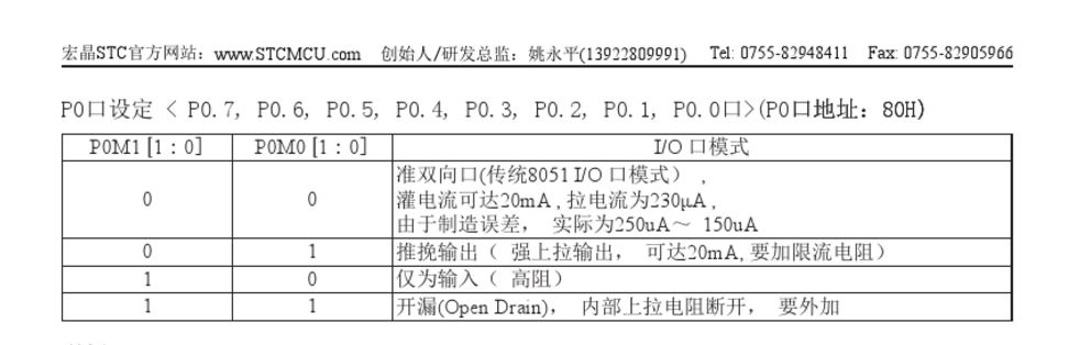

STC的io口应该是哪一个的?下有二图
查看数: 4180 | 评论数: 6 | 收藏 0
发布时间: 2016-12-14 19:27
本帖最后由 Y!NG 于 2016-12-14 19:31 编辑 我卄,这要怎么看。这怎么是矛盾的 就是说准双向前要加一个15k的电阻?如果不上拉的话???是这么理解的么

准双向口高电平输出能力很弱,不足以使晶体管饱和导通,这里加3~10K上拉电阻是为了提高准双向口高电平输出驱动能力。

P0M0 P0M1   P1M1 P1M0 你注意看下这两个排序
你这两个图是从两个不同的单片机手册截的吧?stc12和stc15是不一样的。

没看出哪儿有矛盾。一个是灌电流,一个是拉电流。当然不一样了。

应该是为了防止三极管电流进入io口 影响单片机的工作
