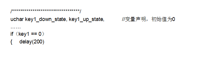

我不太能看的懂这个程序,尤其是最后的那两句,前面的介绍的是个什么意思呢

用延时消斗比较好理解
ID:155360 发表于 2016-12-16 23:30
用一个延时函数就行,20ms就可以l
ID:70330 发表于 2016-12-16 19:38
数据调整键按下,又抬起了,证明开始进行数据调整, 按下抬起状态归零,数据调整
ID:138827 发表于 2016-12-16 17:44
你看程序按键按下不松手会怎样
