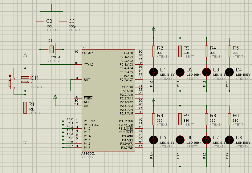

定时器+流水灯-仿真图
查看数: 7393 | 评论数: 9 | 收藏 0
发布时间: 2016-12-24 18:48
代码写不下去了,好迷啊! 刚刚用proteus仿了下图,还不错 小弟新手,老司机勿笑

ID:152682 发表于 2016-12-26 21:53
ztflove51 发表于 2016-12-26 14:08
代码在哪呢?就一张图片?
这是代码
  1. /********************************************************
  2. ***                                                                                                          ***
  3. ***               定时器+左右流水灯                                          ***
  4. ***                                                                                                          ***
  5. ********************************************************/
  6. #include <reg52.h>
  7. #include <intrins.h>
  8. #define uint unsigned int
  9. #define uchar unsigned char
  10. #define LED P1
  11. uchar code water_led1[] = {0XFE,0XFD,0XFB,0XF7,
  12.                                                   0XEF,0XDF,0XBF,0X7F};//正向流动
  13. uchar code water_led2[] = {0X7F,0XBF,0XDF,0XEF,
  14.                                                   0XF7,0XFB,0XFD,0XFE};//反向流动
  15. void main ()
  16. {
  17.         uint count = 0;
  18.         uint i = 0;
  19.         TMOD = 0X01;//定时器设置为工作模式1
  20.         TH0 = 0XB8;
  21.         TL0 = 0X00;
  22.         TR0 = 1;//启动T0
  23.         while (1)
  24.         {
  25.                 if (TF0 == 1)//判断TF0是否溢出
  26.                 {
  27.                         TF0 = 0;//T0溢出后,清零
  28.                         TH0 = 0XB8;
  29.                         TL0 = 0X00;
  30.                         count ++;
  31.                         if (count == 10)//计数满200ms
  32.                         {
  33.                                 count = 0;
  34.                                 if ( i < 8 )
  35.                                         LED = water_led1[i];
  36.                                 if ( i >= 8 )
  37.                                         LED = water_led2[i - 8 ];
  38.                                 i ++;
  39.                                 if ( i == 16 )
  40.                                         i = 0;
  41.                         }
  42.                 }
  43.         }
  44. }
