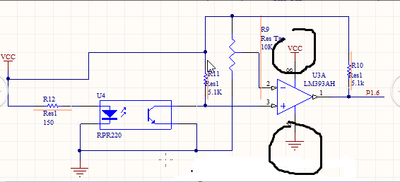

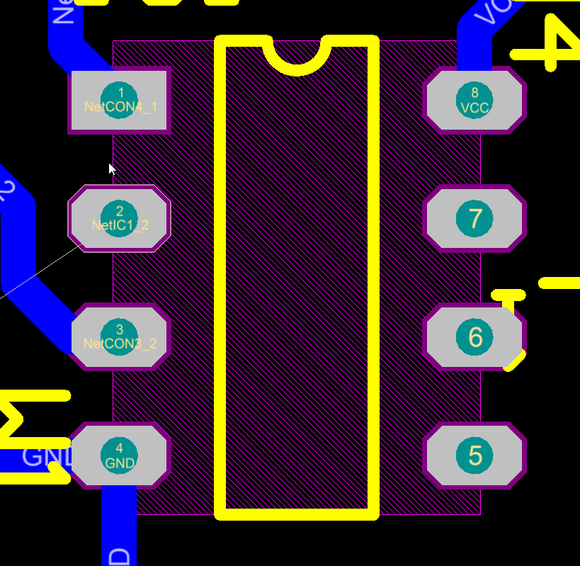

我搞不懂 那个VCC 和 GND是哪个上哪个下,而且的我的pcb图有三个脚没有用上 (是做小车用的)

缺口朝上 右上角是VCC  左下脚是GND
ID:161477 发表于 2017-1-12 16:32
第8脚是电源VCC  、第4脚 GND,里面是有两个独立的放大器,共用VCC、GND
ID:149144 发表于 2017-1-10 09:56
VCC 是电源 +第8脚                GND就是 —    第4脚     他是双路的 321 一组   567 是另一组。如果要求不高,不用的时候可以不焊。如果想处理一下,可以把 56 焊在一起 然后接GND ,7 脚不焊
