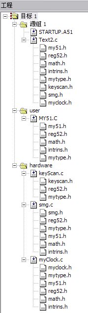

之前的电子钟程序中,用的按键消抖处理方法是10ms的延时,这种方法效率比较低 所以现在利用状态机原理重写一下,效率很高啊 4个独立按键中用到3个, keys5用于切换对时分秒等状态,keys2是减小数值,keys3是增加数值 ...

这个状态机按键尝试了下,短按正常,短按加连按正常,但长按有问题:长按大于2S小于2.2S为长按,超过2.2S又被识别为连按了!长按和连按是否需要加个锁定标志?
