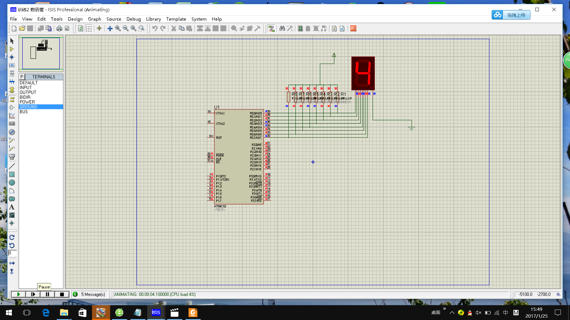

一位数码管,用定时器定时1秒,在P0口接BCD数码管,每秒显示的数字加1,帮忙修改代码
查看数: 7471 | 评论数: 6 | 收藏 0
发布时间: 2017-1-25 15:55
求教一位数码管,用定时器定时1秒,在P0口接数码管(BCD数码管),每秒显示的数字加一,如何用定时器延时编写,我只会用延时函数写,请大神帮忙修改成定时器定时1s,帮忙修改下程序 #include<reg52.h> #define ...
ID:137676 发表于 2017-2-2 16:35
#include<reg52.h>
#define uchar unsigned char
#define uint unsigned int
uchar code seg7ca[]={
0x3f,0x06,0x5b,0x4f,0x66,0x6d,0x7d,0x07,0x7f,0x6f
      };   //0  1  2   3   4    5    6    7    8     9
void main()
                TMOD = 0x01;
                TL0 = (65535-50000)%256;
                TH0 = (65535-50000)/256;
                TR0 = 1;
                ET0 = 1;
                EA = 1;
                count = 0;
                for(i=0;i<10;i++)
                        P0=seg7ca[i];
                        while(flag);
                        flag=0;
void tm0_isr() interrupt 1 using 1
    if (coun++ == 20) flag=1,count =0;
ID:162935 发表于 2017-2-2 12:40

定时器不能一次定1秒的话就改成200个5毫秒的,中断200次数码管值加1就行。
