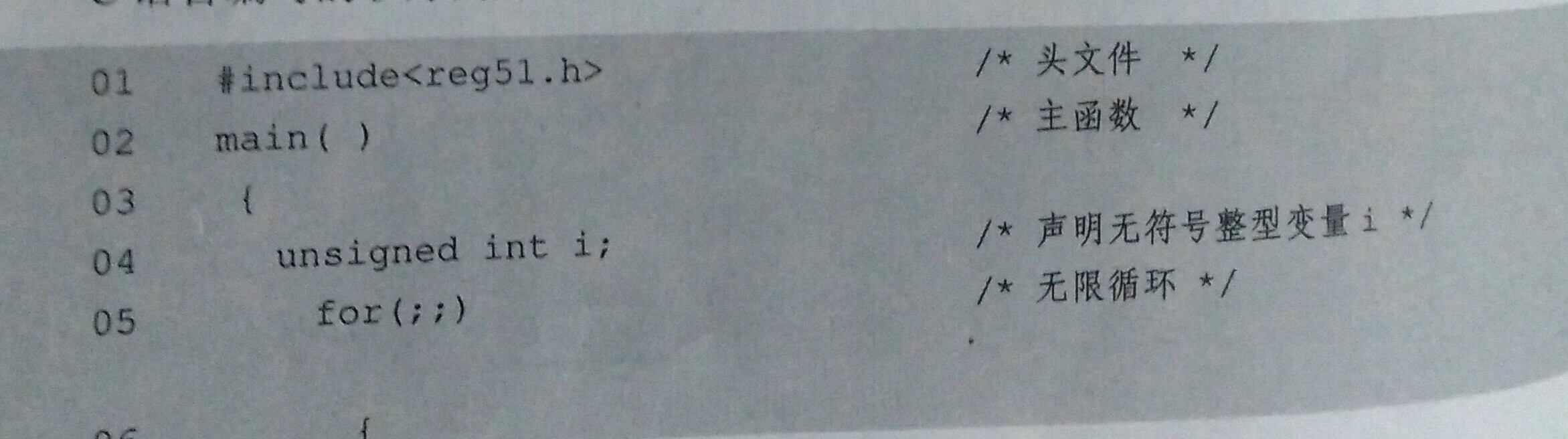

新手请教,请各位大侠,专家指点 多谢 51系列单片机 ,用C语言编写 要写头文件,有的写#include<reg51.h>   有的写#include<AT89X51.H>   这两个文件有什么区别么?分别用在哪个场合 ...

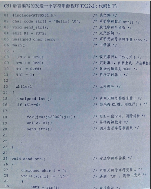

我觉得reg51.h和AT89X51.H的最大区别是reg51里面的io都需要定义才可以使用。而AT89X51.H则可以直接调用如: ...

我觉得reg51.h和AT89X51.H的最大区别是reg51里面的io都需要定义才可以使用。而AT89X51.H则可以直接调用如:P1_3=0;
一般情况下我会使用AT89X51.H方便一点
