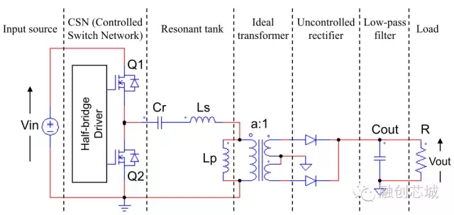

由于LLC有众多优良特性,目前应用越来越广,例如adapter,LED TV, telecom power, Lighting,medical power等等,甚至有些没有PFC的低端充电器都用LLC做,其输入电压,输出电流和输出电压都不是恒定电压,可见工程师 ...
