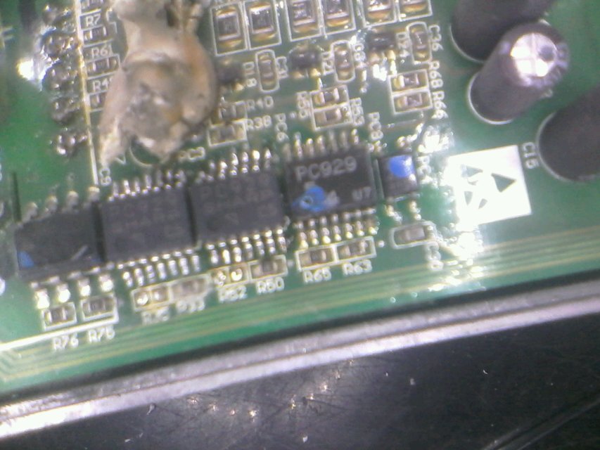

接修一台启动报过流的变频器且不能复位。查驱动电路发现U相下臂驱动IC-PC929的9脚(管压降检测)虚焊。补焊后一切正常!
