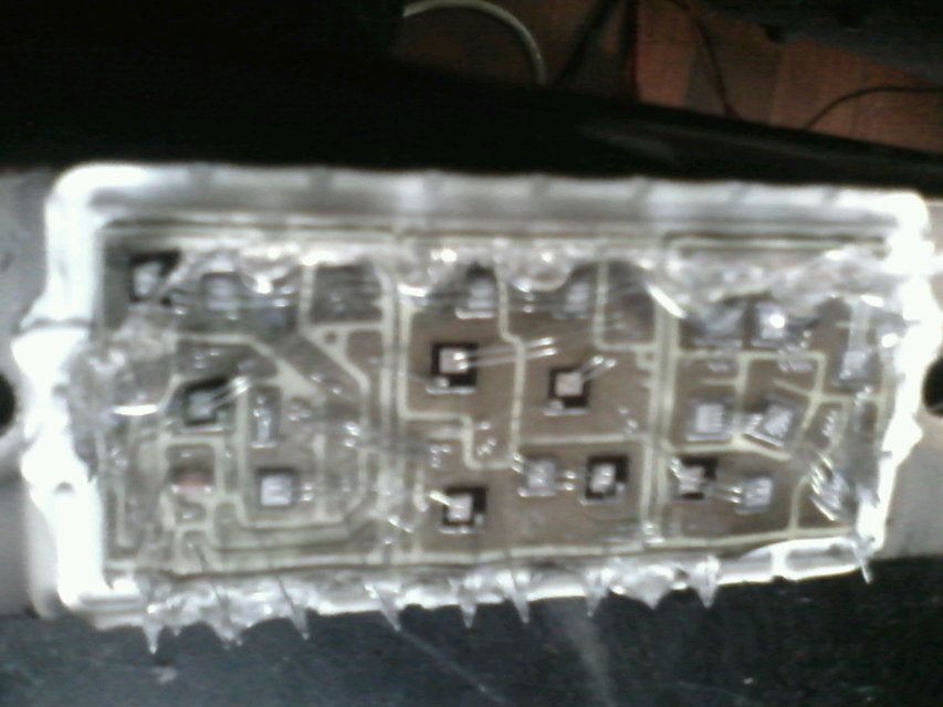

维修经验与测量技术的有机结合~接修一台变频器报过流故障。测量发现变频器接线端子N与U电阻为零欧姆,拆开模块-模块内部IGBT无烧痕,清白如新,用万用表直接量U相下臂管的D,S极––确实短路!

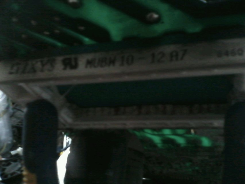

模块型号MUBW15-12F7
