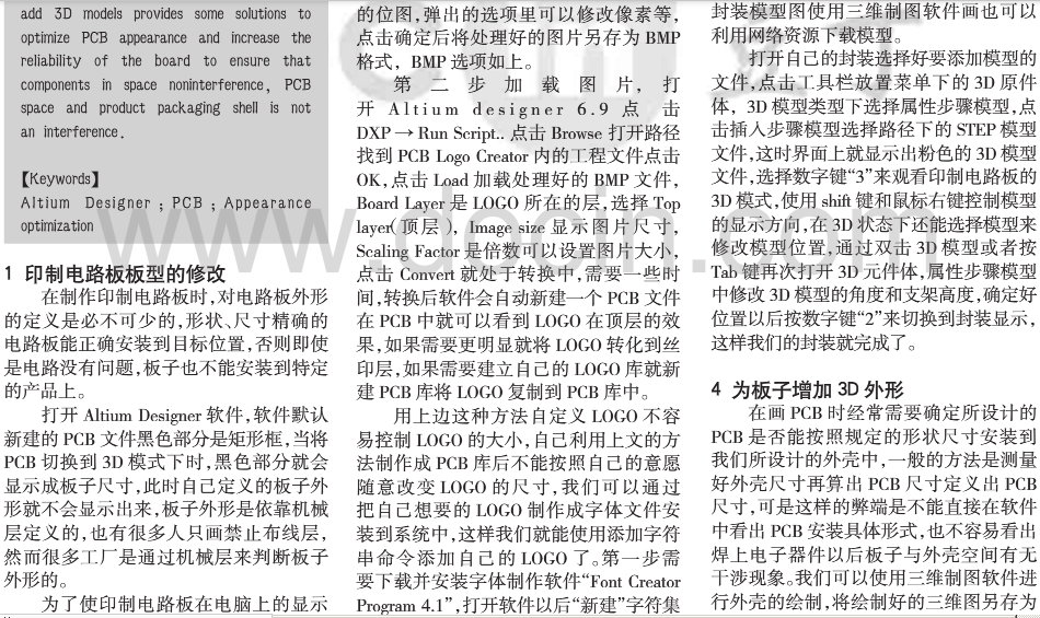

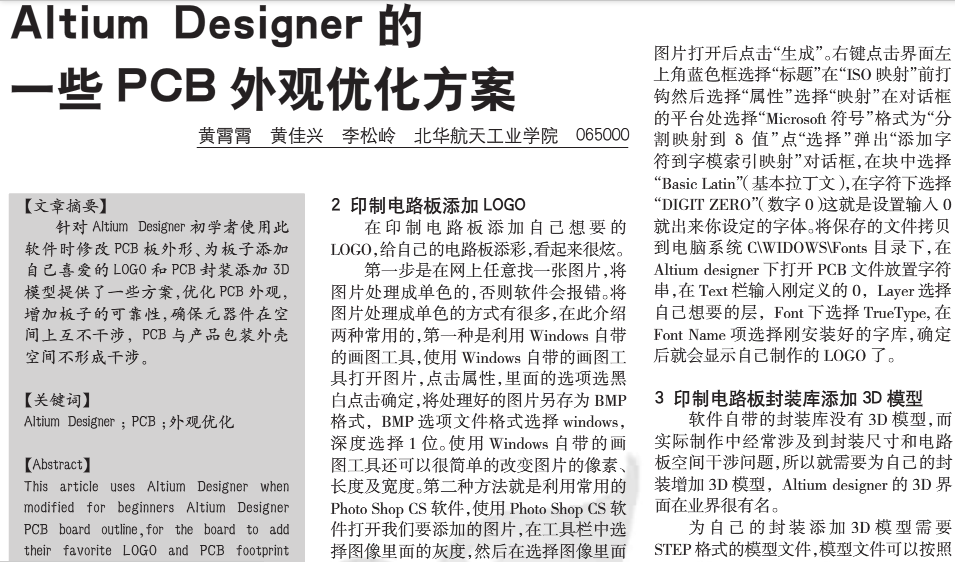

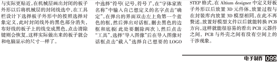

AD PCB外观优化方案 分享给大家 值得一看
查看数: 3987 | 评论数: 0 | 收藏 0
发布时间: 2017-2-14 21:45
PCB外观优化方案推荐给大家看看
