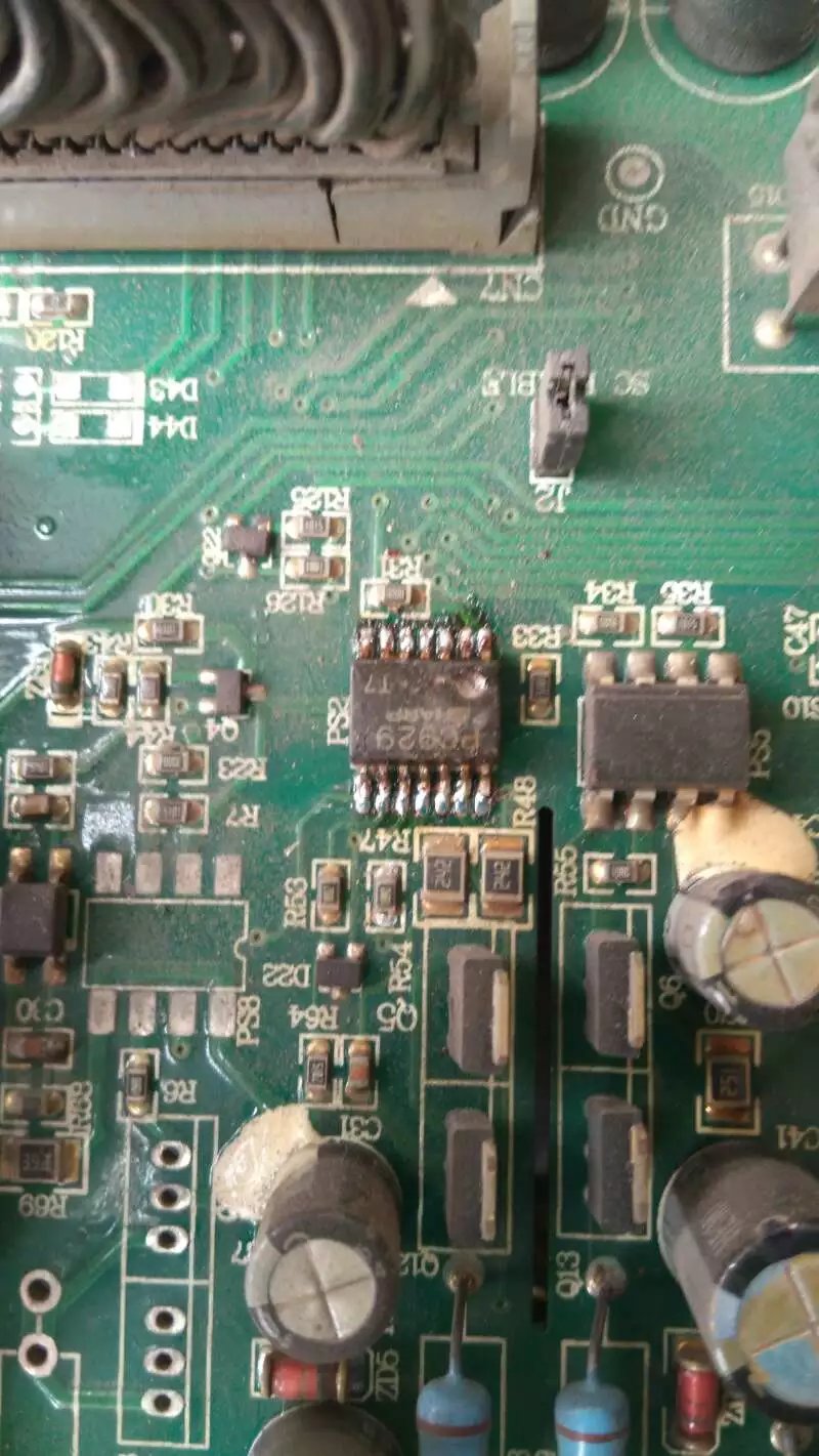

安邦信变频器G11.30KW电机抖动判断变频器输出缺相维修
查看数: 3125 | 评论数: 1 | 收藏 0
发布时间: 2017-2-15 22:11
安邦信变频器G11.30KW电机抖动判断变频器输出缺相,检测驱动板,U相下臂动态没有驱动信号,一直是负压,PC929损坏,拆一个929装上了测试是驱动电路。测试动静太电压正常
