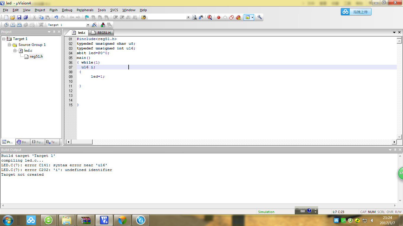

keil4 typedef unsigned char u8; 16;这个过不了编译 定义不了 新手求答
查看数: 10906 | 评论数: 6 | 收藏 0
发布时间: 2017-3-7 21:33
我是个新手,在用keil4时,按老师讲的在前面写typedef unsigned char u8;typedef unsigned int 16;这个过不了,更定义不了 i 了 文件经不过编译。小白不会,求解阿!! 第一步都走不过去,下面更没法写了!! ...
ID:105206 发表于 2017-3-11 10:26
typedef uint32_t  u32;
typedef uint16_t u16;
typedef uint8_t  u8;
ID:105206 发表于 2017-3-11 09:18
应该是软件设置的问题,还有是头文件没定义u8,u16.typedef uint32_t  u32;
typedef uint8_t  u8;
ID:168150 发表于 2017-3-8 17:27
手机码字不方便,这个应该是while(1){}
ID:168150 发表于 2017-3-8 17:17
while(){}这是个循环语句,那个定义变量i要写到这个语句上面或者花括弧里面,像这样,while(){u16 i;}
ID:91114 发表于 2017-3-8 12:21
while(1) 后写u16 i 错误!
ID:168969 发表于 2017-3-7 22:45
就是for语句定义不了,怎么回事?
