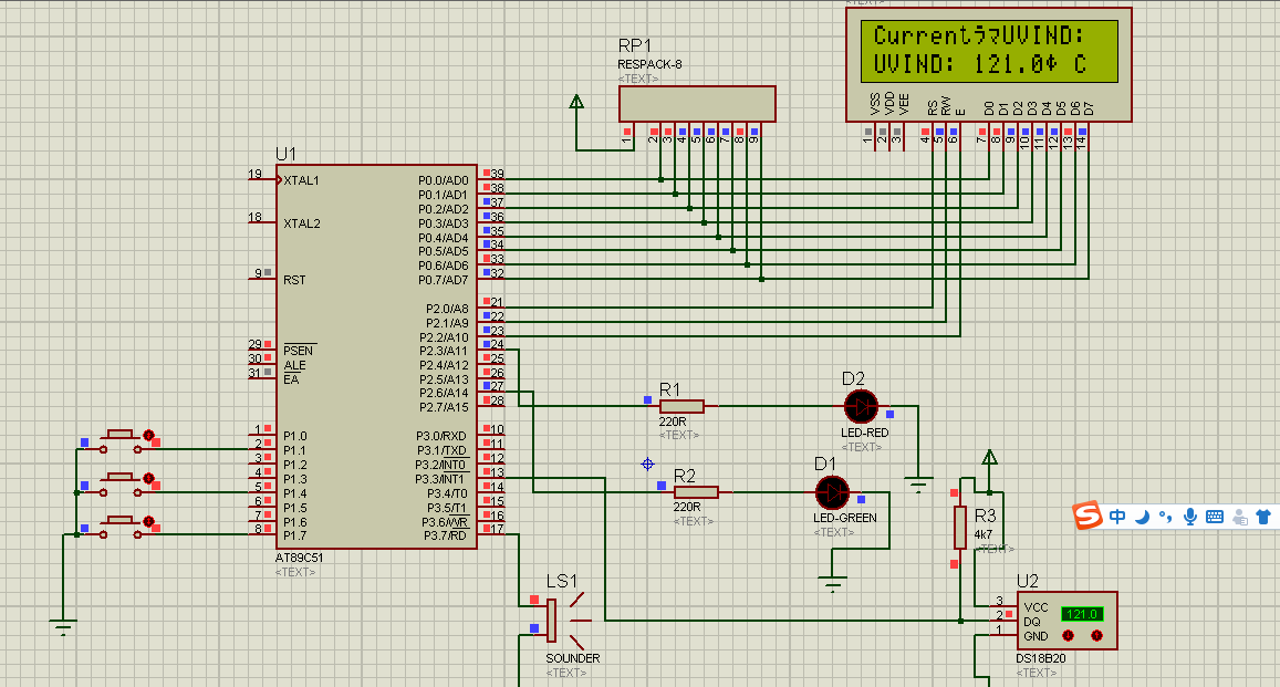

各位大神,如果我想加一个显示报警级别的功能和灯闪烁快慢(比如1级是报警最低,等
查看数: 3842 | 评论数: 2 | 收藏 0
发布时间: 2017-3-9 17:31
各位大神,如果我想加一个显示报警级别的功能和灯闪烁快慢(比如1级是报警最低,灯闪烁比较慢,15为最大,灯基本上常量),这个程序应该怎么改啊?下面是代码和原理图: #include<reg51.h>#include<intrins.h ...
ID:151348 发表于 2017-3-9 19:40
加个定时器中断吧,中断一次,接led的IO口电平调转一次,通过给定时器赋不同的初值,实现不同的中断频率,LED的闪烁频率也随之改变
