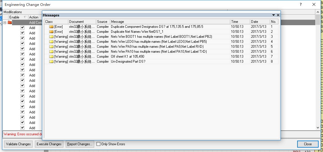

AD10还未生成pcb就出现警告 好像是网络标号的问题,还请大神指点
查看数: 3378 | 评论数: 1 | 收藏 0
发布时间: 2017-3-13 10:52
画好了原理图,update pcb 还没有excute 就出现了警告,好像是网络标号的问题,还请大神指点
ID:169158 发表于 2017-3-13 11:35
解决了,是因为一个引脚有多个网络标号引起的,在PROJECT->ROJECT OPTIONS->ERROR REPOTRS->Net with multiple names->NO REPORT.就可以解决了。
