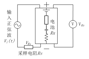

正弦波生成电路与蓄电池和采样电阻之间应怎样连接?
查看数: 4335 | 评论数: 11 | 收藏 0
发布时间: 2017-3-13 22:38
      最近在做一个铅酸蓄电池电阻测试的实验,方法是正弦波生成电路将正弦波注入蓄电池,但是生成的正弦波是单端输出。我想正弦波输出端应该与蓄电池负极相连,然后与正极串联一个采样电阻。但 ...

ID:123289 发表于 2017-3-16 21:10
1、为何要用正弦波电源?正弦电压选择多大?蓄电池电压多大?
2、电路必须保证取样电压,在AD输入电压的可接收范围内。
是不是无法保证多个采样电压同时在一个AD的采样范围内?
在下是解决方案,以两个测量电压,无法取得一个共同的参考点(参考点压差太大,远大于小AD的输入极限)为例:
ID:169526 发表于 2017-3-15 10:58
yzwzfyz 发表于 2017-3-14 22:25
你能说清楚你的测试原理吗?能说清楚了就成功一大半了。
原理就是那个四端子测试法,分别测得采样电阻和蓄电池的电压,然后做一个比值运算就可以得到了。我的问题出现在硬件电路搭建上,上面两个电压需要通过最小系统AD转换过来,不是万能表直接测得。 最关键的是我不懂怎么将正弦波生成电路、蓄电池和采样电阻三者串联起来。
