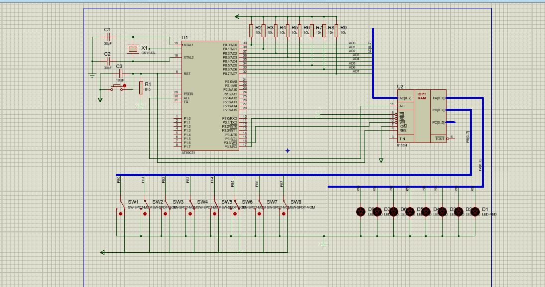

proteusIO口扩展仿真8155总是没有结果。。。。。
查看数: 3630 | 评论数: 2 | 收藏 0
发布时间: 2017-3-29 13:14
proteusIO口扩展仿真8155总是没有结果。。。。。 求各位大神指导一下,摆脱啦!
ID:184282 发表于 2017-3-29 18:48
yzwzfyz 发表于 2017-3-29 15:42
U2如何知道U1是再给自己下命令呢?
MOVX的地址高位从哪个口送出?
ALE端口在什么情况下,才允许有锁存脉 ...
8155可直接与直接与单片机接口,教科书上是这样讲的,看别人的也是这样连接的。。P0和p2的第二功能为扩展地址线端口,,改变程序倒是可以输出控制灯,不用那些开关
ID:123289 发表于 2017-3-29 15:42
U2如何知道U1是再给自己下命令呢?
MOVX的地址高位从哪个口送出?
ALE端口在什么情况下,才允许有锁存脉冲输出?
