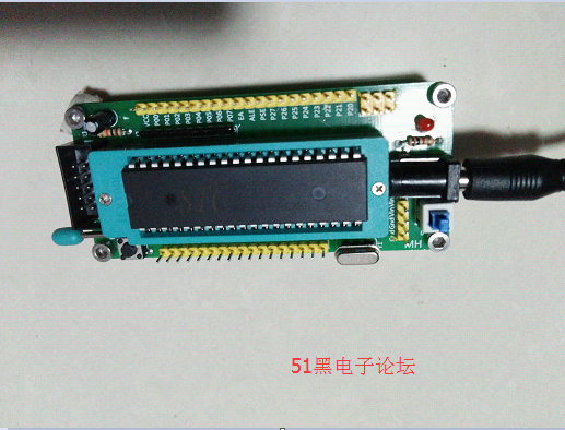

单片机下载尝试重新启动和重新连接连接线了,可还是不行 在线等,谢谢

这个怎么解决?尝试重新启动和重新连接连接线了,可还是不行

用ttl了没有,就一张这种图,答案很多啊

估计是你板子的问题,你先松开紧锁座,等出现正在连接时再合上紧锁座

你确定接受和发送引脚没接反吗

怎么和电脑连接的?

用什么串口驱动?有转换为TTL电平吗?

单独上面那块板的话是没戏看滴,实现不了你所期望的功能

写芯片超时
