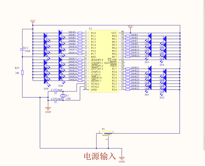

最近学校要求的毕业设计,心形流水的的制作也设计,于是淘宝上把东西买好了。元件清单:5mm红色LED发光二极管32个、470Ω贴片限流电阻32个、9*15mm电木洞洞板一张、STC89C52RC单片机一片、40pin单片机插座一个、12M ...
