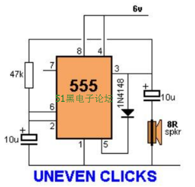

用ne555定时器做的UNEVEN CLICKS -不均衡点击器 该电路生成两声“滴”响,然后一个短暂的空白,然后又是两声“滴”,如此循 环。通过改变经过二极管后到达 5 脚的电压,调节时间间隔。 下面是电路原理图: ...
