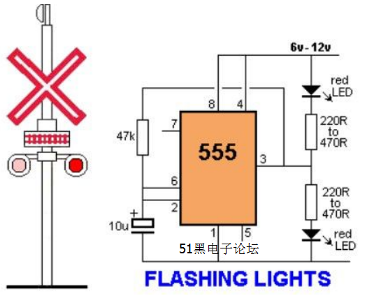

用ne555定时器模拟铁路上的闪烁灯 该电路模拟铁路道口,控制两个红色 LED 闪烁。 下面是电路图:
