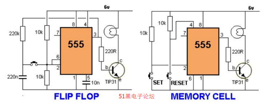

555定时器实现触发器和记忆单元功能 电路原理图与分析

左边是用555定时器实现的触发器电路原理图,右边是ne555记忆单元功能. 当 3 脚输出为高,220n 电容通过 220K 电阻进行充电,电压上升到 6V。当 3 脚 输出为低,220n 电容通过 220K 电阻放电,电压降到 0V。 ...
