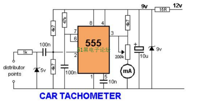

555定时器汽车转速表电路原理图与分析
查看数: 5743 | 评论数: 0 | 收藏 0
发布时间: 2017-4-17 13:25
用ne555定时器做的汽车转速表的电路原理图如下: 本项目里,555 被配置为单稳态模式。555 定时器的周期由 47K 电阻和六脚到地 的电容(100n)决定。Time "T" = 1.1 RC or 1.1 X 50,000 X 0.1 X10 -6 = ...
