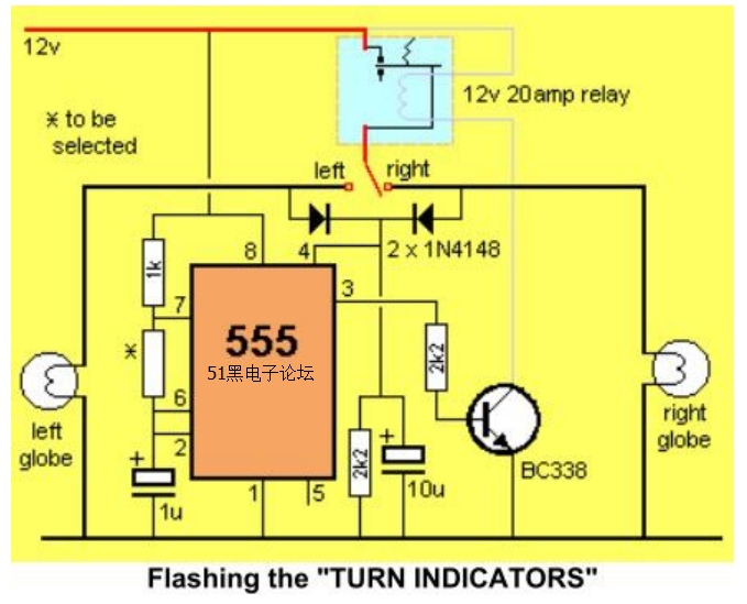

经典芯片555电路制作的闪烁指示灯,很简单. 这是丹尼尔的请求,我们的用户之一。他想要一片 555 和一个 20 安培继电器来 控制转向灯闪烁。下图是我们的建议。需要选取适当的定时电阻来配合闪烁频率 电路原理图: ...
