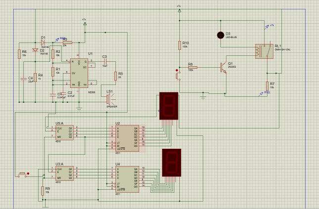

纪念馆游客进出自动计数显示器 江西省12年电子设计大赛求教
查看数: 4828 | 评论数: 2 | 收藏 0
发布时间: 2017-4-20 21:21
纪念馆游客进出自动计数显示器 题目要求在这:http://www.doc88.com/p-9485401853613.html 目前是仿真时用开关替代了红外,无法计数,感觉应该是继电器模块部分电流不够,但是不知道如何修改,求各路大神指点~~ ...
