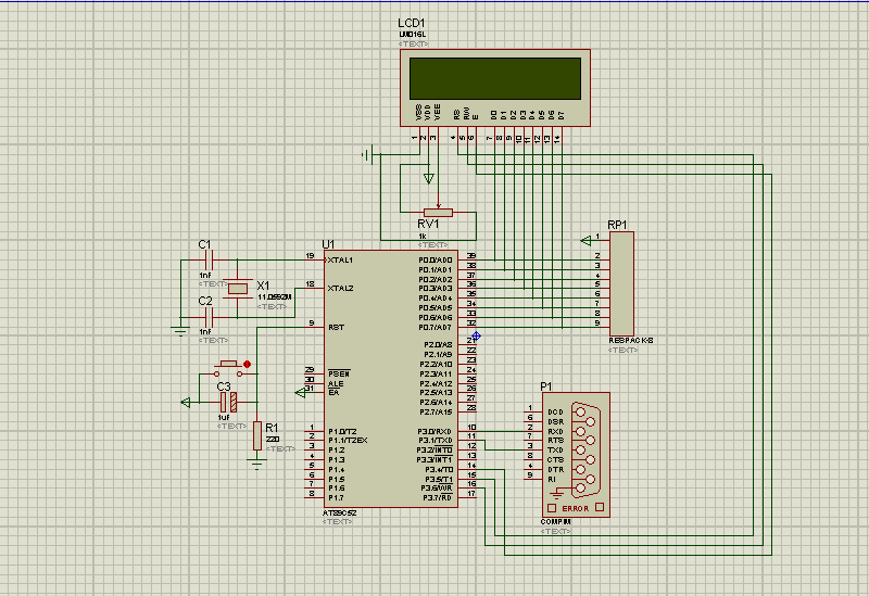

单片机使用LCD1602接收串口数据 /* 晶振12MHz,波特率1200, 程序启动后单片机主动发出Hello Server, PC使用串口助手应答单片机, 单片机收到数据后,不做任何修改返回PC。 使用LCD1602显示单片机接受到的数据 * ...

ID:631166 发表于 2019-10-28 19:27
maomao12 发表于 2019-4-17 10:12
可以显示啊,附件中有仿真,你运行就可以看见了。如果是实物不能显示的话,你调节一下LCD的对比度呢。
楼主你好,下载了你的程序 运行正常,但是我想请教一个问题
  1.   old_CNT = CNT;
  2.                                 delay(100);
  3.                                 if(old_CNT == CNT)
  4.                                 {
  5.                                                 CNT = 0;
  6.                                                 flag = 0;
  7.                                 }
这段代码当中 old_CNT=CNT  然后再判断的意思是什么没看明白。这里如果不加这个直接延时以后就是CNT置0,可以 吗?
ID:164146 发表于 2019-4-17 10:12
wgb 发表于 2018-1-7 20:43
你的程序不能显示啊
