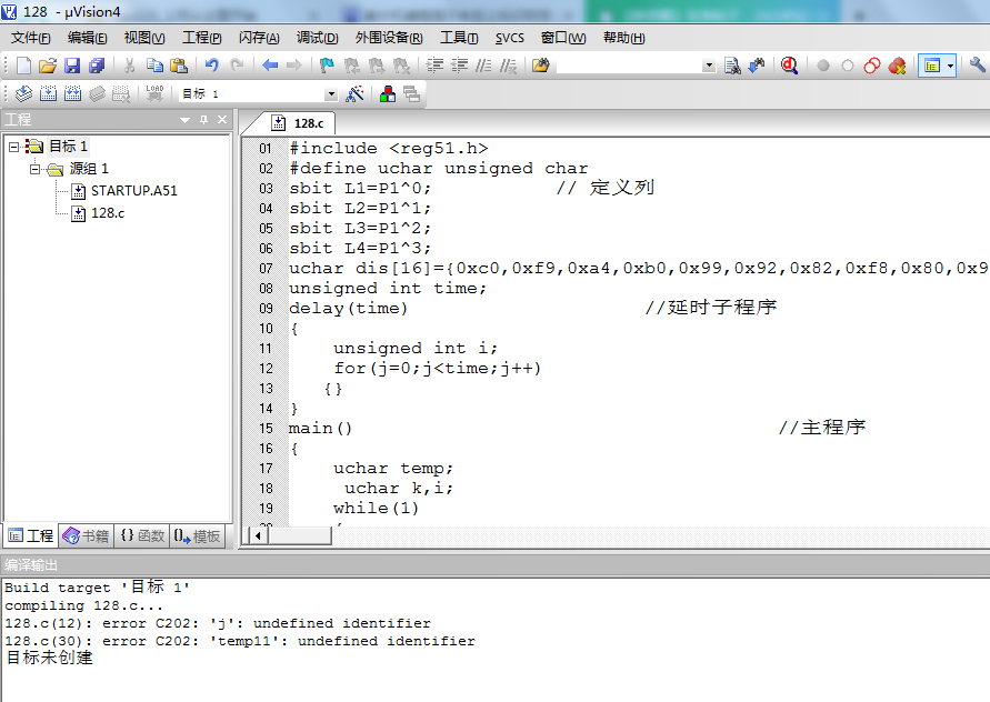

师傅们帮忙看一下,这是错在哪里了?为什么提示未定义标识符呢?

本帖最后由 征程吧 于 2017-5-3 20:05 编辑 #include <reg51.h> #define uchar unsigned char sbit L1=P1^0;                    & ...

需修改:11行的 i 改为 j ; 30行的temp11改为 temp 即可。就是这样的,keil字体颜色设为默认

楼主解决问题能力有待提高,双击错误提示即可跳到错误位置,仔细查看就知道自己错在哪里!

LZ的程序乱,除一些书写不规范、错外,貌似还缺点什么。如果需要,给你个现成的扫描键盘矩阵并显示键盘号的程序及仿真。

就单说程序的提示,需修改:11行的 i 改为 j ; 30行的temp11改为 temp 即可。
