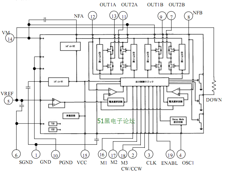

THB7128引脚图 管脚功能 附驱动步进电机原理图PCB源文件和pdf中文资料

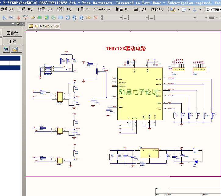

THB7128驱动步进电机pcb和原理图(有源文件要用ad或者dxp来打开,里面还有pcb库文件):
