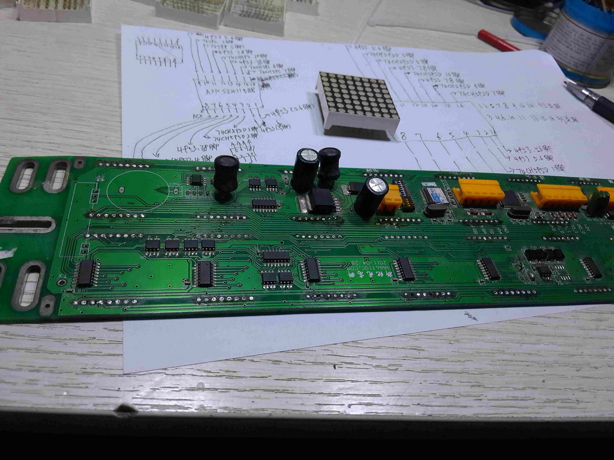

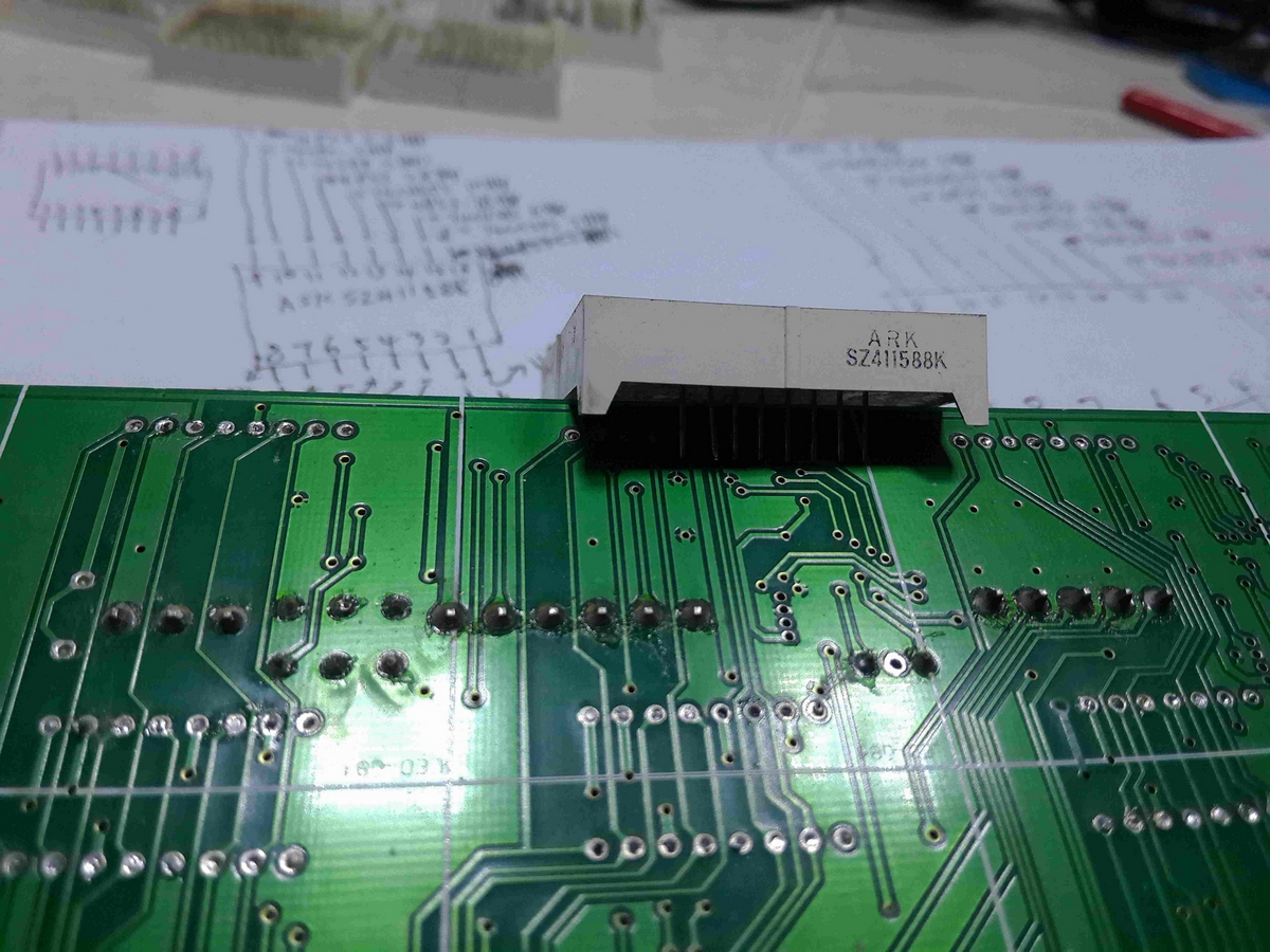

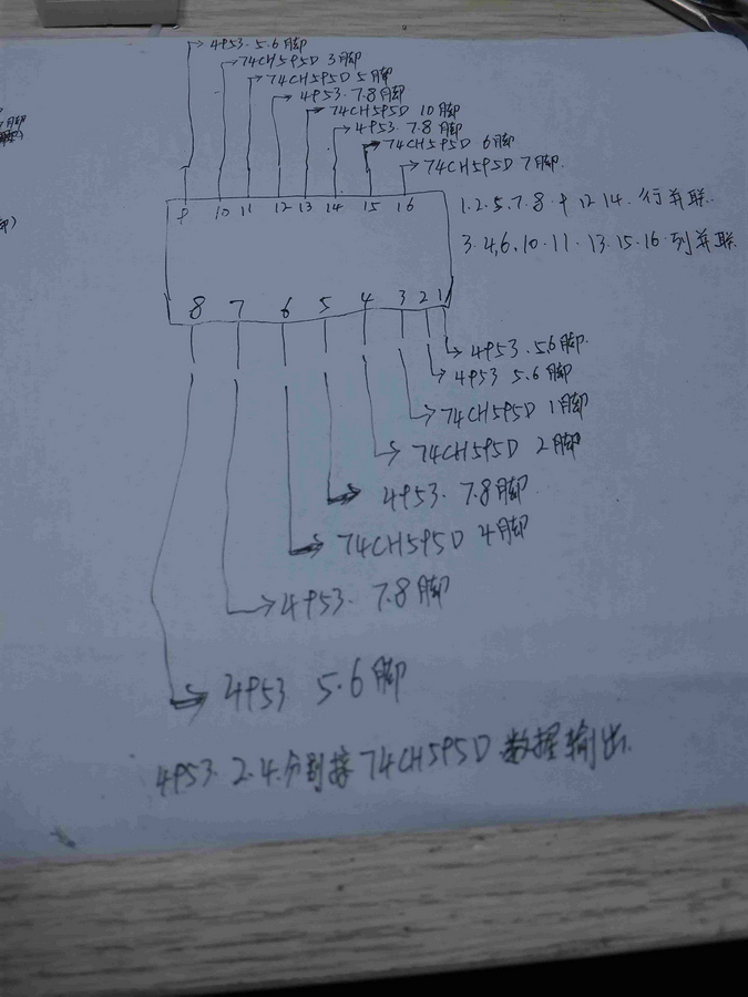

本帖最后由 hqboy 于 2017-5-7 16:28 编辑 图上大致线路都弄清楚了。 原来是STM8的单片机 ,弄不来。下载程序也没有设备。我想把STM8单片机换成51单片机 不知道怎么下手!还有就是程序方便不会编。 麻烦 ...
