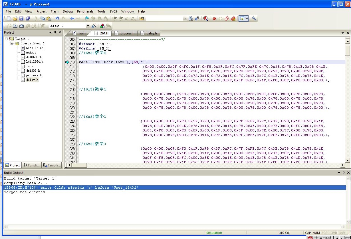

编译错误C129,怎么解决!!

这个是二维数组内部的间隔,没有问题。问题在于没有定义UINT8这种数据类型
谢谢指教
ID:192419 发表于 2017-5-10 13:01
没有定义数据类型吧

ID:154074 发表于 2017-5-10 09:03
dzbj 发表于 2017-5-9 14:05
我能看见的问题是}号外面应该用;结尾 其它的不知道了

ID:198603 发表于 2017-5-9 14:00
我觉得你应该是没有定义UINT8这个类型。
尝试在程序的头部定义宏 typedef unsigned char UINT8;
