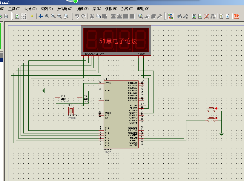

简单的51练手,下面是proteus仿真原理图:

LZ没认真跑过这个程序吧?怎的不能显示99能,当显示98后再按一次就变00了。其次,每当按键按下不抬起,十位就熄灭不亮,觉得不爽,
