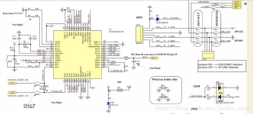

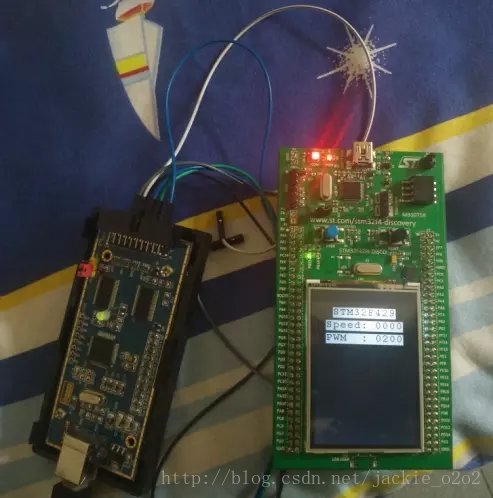

1.先说JLINK, 惭愧的说 之前竟然不知道这板子的烧录用的是二号线…没带回来 我就不知道该怎么烧录了…学了两天终于搞明白一些。先上个图 如图可知,自带的STLINK烧录接线很简单,只需要两根线
