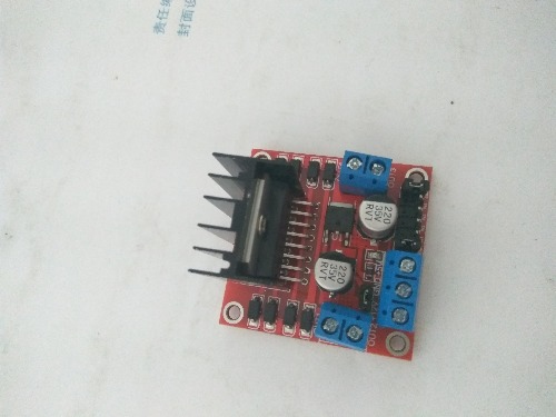

谁能告诉我电源部分怎么接线,搞了半天就是驱动不了电机

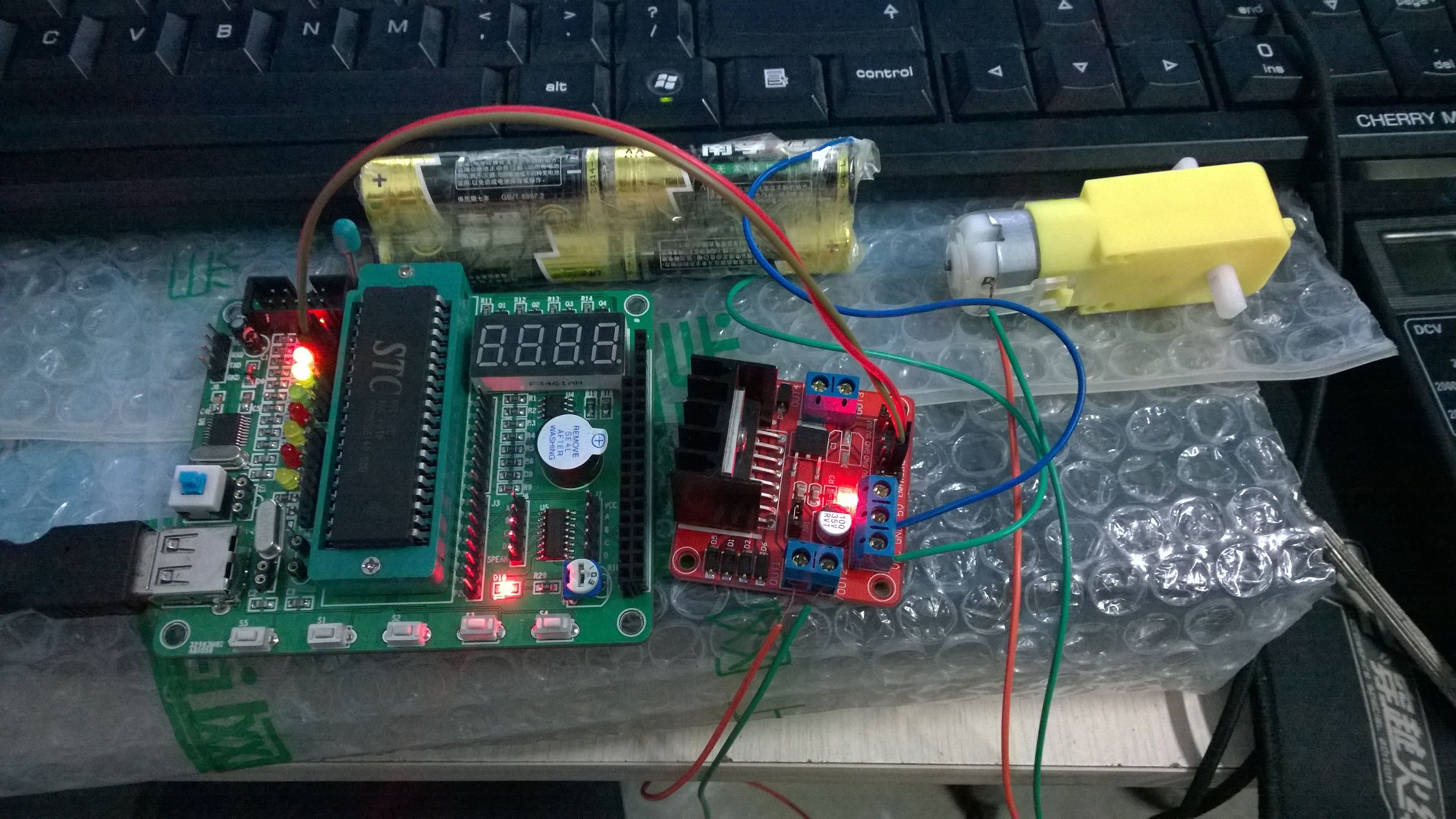

你说的是这样子吗,可是单片机电源灯也没有亮啊

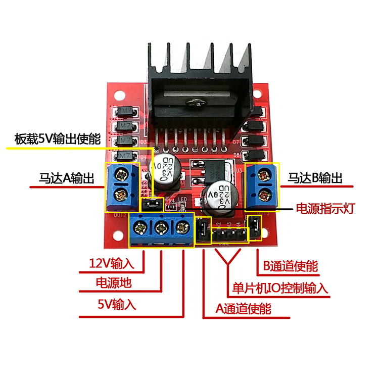

看见板上那个5V输出了吗?如果你的单片机没另接电源,就把板上这个5V和地接在单片机板上,如果单片机板已有5V,就只把地接在一起。

按照你说的,可以驱动电机了,之前就是GND没有与单片机共地。  但是为什么要GND与单片机共地啊
如果没有共地(或电源),那么,MCU的控制信号就没有回路,电机就无法控制,也就不转了

电源接高于5V的电压 7V 9V 或12V GND与单片机相连  共地

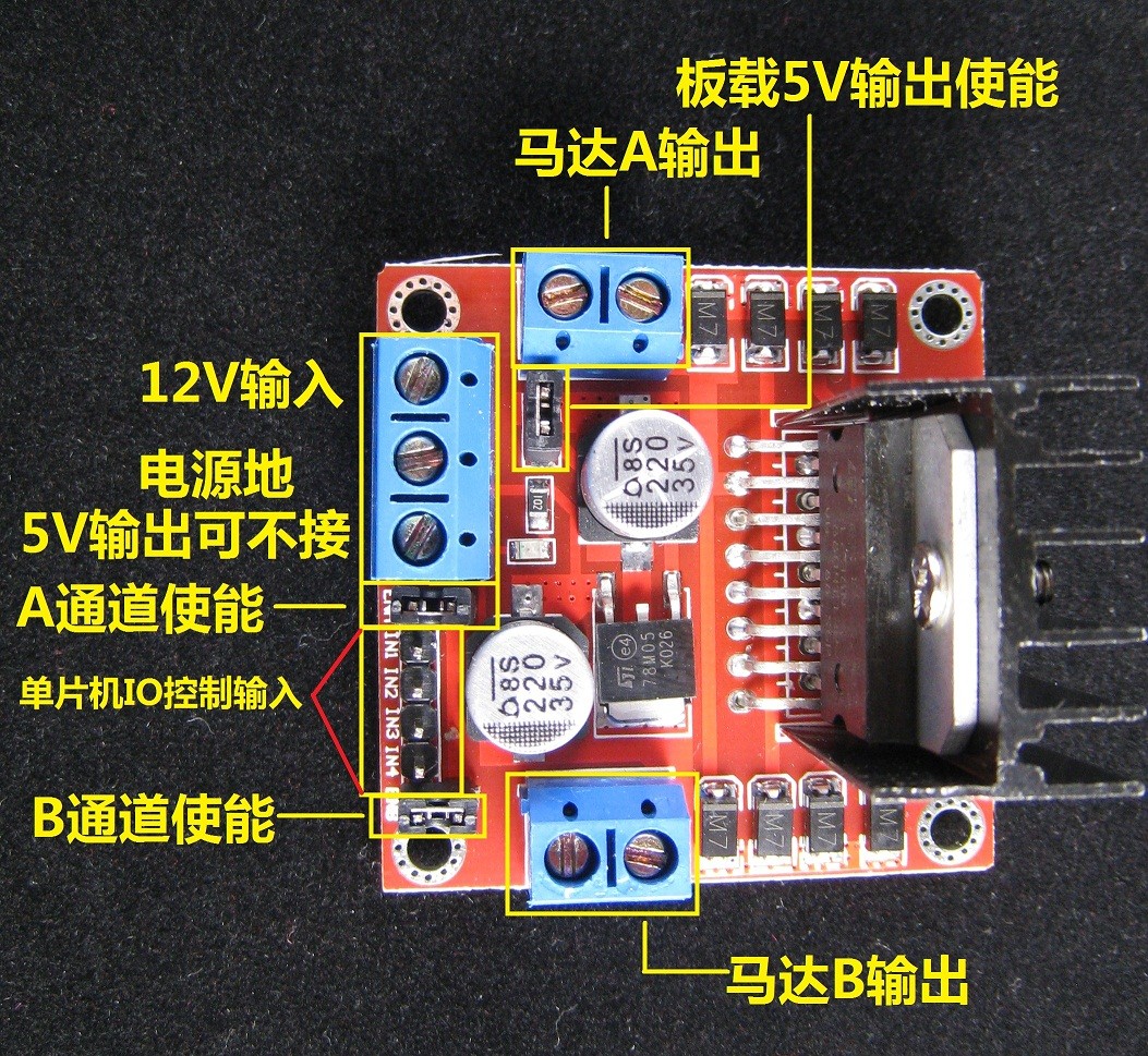

out1和out2接直流电机的正负极,out3和out4接直流电机的正负极,就行了
ID:186936 发表于 2017-5-21 14:38
接直流电机吧,in1和2控制A电机,3和4控制B电机,通过0和1来控制两个电机的正反转

电源接12v,和GND,然后INT1和INT2接通道,直流电机接out1和out2就ok了呀

直接12V就ok了,电机是12V的,单片机5V是板上7805给的,不用管的,如果是直流电机,可控制2个,如果是步进电机就只能控制一个。

电机模块用4节电池供电,单片机用另外的5v电压供电是吧
