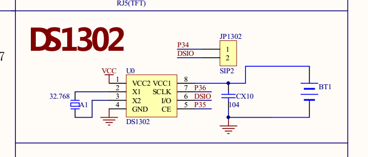

ds1302使用 单片机加八位数码管显示
查看数: 3500 | 评论数: 0 | 收藏 0
发布时间: 2017-5-22 20:53
//主函数 #include <ds1302.h> u8 code smg[10]= {0x3f,0x06,0x5b,0x4f,0x66,0x6d,0x7d,0x07,0x7f,0x6f}; u8 dat2[8]; void delay(u16 aaa) {          while(aaa--); } v ...
