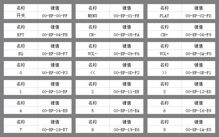

单片机问题求助 “红外键值” 1602显示的 红外遥控键值 貌似 不对 求大神解救!!

                        case 0x02: xzqianjin(); break;        //电视遥控器键值    ...

imxuheng 发表于 2017-5-25 08:56
这个编码估计是“用户码 用户码 数据码 数据反码”,至少编码最后两部分满足正码和反码的关系。
谢谢。明白了。测试过了。正解
ID:189203 发表于 2017-5-25 14:22
引导码 + 地址码 + 址址码反码 + 用户码 + 用户码反码
ID:112693 发表于 2017-5-25 13:04
大神,我要是明白就不求助了
ID:160713 发表于 2017-5-25 09:41
遥控里边的芯片不一样,同样的程序解析的码就不一样!
ID:151348 发表于 2017-5-25 08:59
不同遥控器的同一功能的按键对应的键值肯定不同,至少不完全相同,不然遥控器就通用了
ID:151348 发表于 2017-5-25 08:56
wosiyabo 发表于 2017-5-25 01:11
你的 00-BF-00-FF 这4个数据怎么解释的?
一般NEC红外线编码都是:引导码 + 地址码 + 址址码反码 + 用户码 ...
一般NEC红外线编码都是:引导码 + 地址码 + 址址码反码 + 用户码 + 用户码反码
