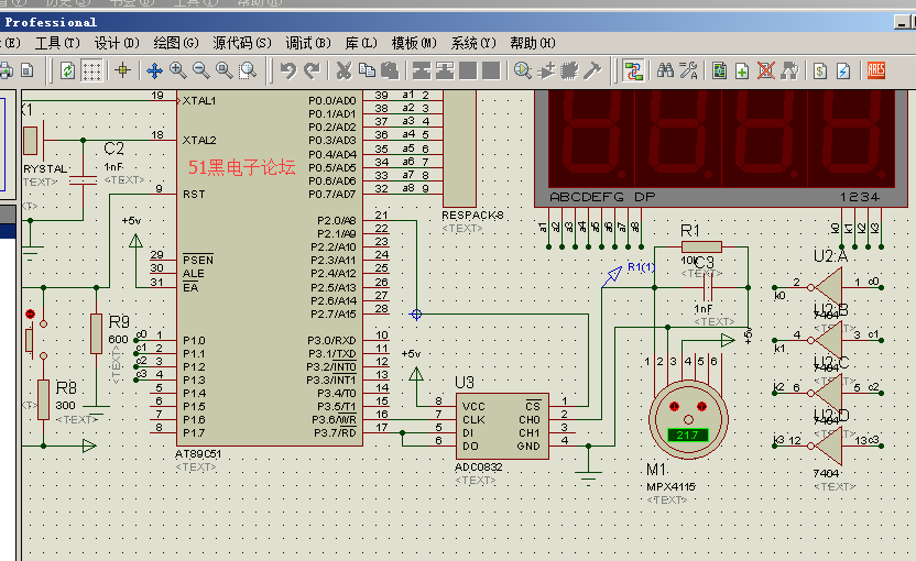

数字气压计仿真

#include <reg51.H>
#include "intrins.h"
#define uint unsigned int
#define uchar unsigned char
//设置ADC0832的引脚
sbit ADCS =P2^0;  //ADC0832 chip seclect
sbit ADDI =P3^7;  //K值输入端
sbit ADDO =P3^7;  //K值输出端
sbit ADCLK =P3^6;  //ADC0832 clock signal080307208
unsigned char
dispbitcode[8]={0xf7,0xfb,0xfd,0xfe,0xef,0xdf,0xbf,0x7f};  //位扫描
unsigned  char
dispcode[11]={0xC0,0xF9,0xA4,0xB0,0x99,0x92,0x82,0xF8,0x80,0x90,0xff};  //共阳数码管字段码
unsigned char dispbuf[4];
uint temp;
uchar getdata; //获取ADC转换回来的值
void delay_1ms(void)  //晶振10MHz,延迟1ms
   unsigned char x,y;
   x=3;
   while(x--)
       y=40;
       while(y--);
void display(void)  //数码管显示函数
  char k;
  for(k=0;k<4;k++)
  P1 = dispbitcode[k];
  P0 = dispcode[dispbuf[k]];
  if(k==1)          //加上数码管的dp小数点
          P0&=0x7f;
   delay_1ms();
读ADC0832函数
//采集并返回
unsigned int Adc0832(unsigned char channel)     //AD转换,返回结果
    uchar i=0;
    uchar j;
    uint dat=0;
    uchar ndat=0;
    if(channel==0)channel=2;
    if(channel==1)channel=3;
    ADDI=1;
    _nop_();
    _nop_();
    ADCS=0;//拉低CS端
    _nop_();
    _nop_();
    ADCLK=1;//拉高CLK端
    _nop_();
    _nop_();
    ADCLK=0;//拉低CLK端,形成下降沿1
    _nop_();
    _nop_();
    ADCLK=1;//拉高CLK端
    ADDI=channel&0x1;
    _nop_();
    _nop_();
    ADCLK=0;//拉低CLK端,形成下降沿2
    _nop_();
    _nop_();
    ADCLK=1;//拉高CLK端
    ADDI=(channel>>1)&0x1;
    _nop_();
    _nop_();
    ADCLK=0;//拉低CLK端,形成下降沿3
    ADDI=1;//控制命令结束
    _nop_();
    _nop_();
    dat=0;
    for(i=0;i<8;i++)
        dat|=ADDO;//收数据
        ADCLK=1;
        _nop_();
        _nop_();
        ADCLK=0;//形成一次时钟脉冲
        _nop_();
        _nop_();
        dat<<=1;
        if(i==7)dat|=ADDO;
    for(i=0;i<8;i++)
        j=0;
        j=j|ADDO;//收数据
        ADCLK=1;
        _nop_();
        _nop_();
        ADCLK=0;//形成一次时钟脉冲
        _nop_();
        _nop_();
        j=j<<7;
        ndat=ndat|j;
        if(i<7)ndat>>=1;
    ADCS=1;//拉低CS端
    ADCLK=0;//拉低CLK端
    ADDO=1;//拉高数据端,回到初始状态
    dat<<=8;
    dat|=ndat;
    return(dat);            //return ad
void main(void)
  {          unsigned int temp;
      float  press;
          getdata=Adc0832(0);
          if(14<getdata<243)                                       //当压力值介于15kpa到115kpa之间时,遵循线性变换
                    int vary=getdata;
//y=(115-15)/(243-13)*X+15kpa
                        press=((10.0/23.0)*vary)+9.3;                        //测试时补偿值为9.3
                        temp=(int)(press*10);                        //放大10倍
                        dispbuf[3]=temp/1000;                                     //取压力值百位
                        dispbuf[2]=(temp%1000)/100;                            //取压力值十位
                        dispbuf[1]=((temp%1000)%100)/10;                    //取压力值个位
                        dispbuf[0]=((temp%1000)%100)%10;                        //取压力值十分位
                        display();
