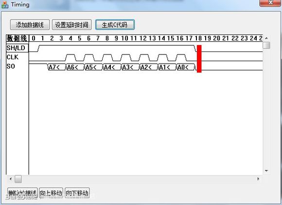

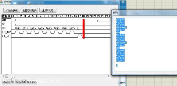

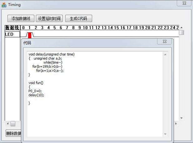

51单片机时序->C语言生成器(延时计算工具)
查看数: 4252 | 评论数: 4 | 收藏 1
发布时间: 2017-6-14 10:02
生成的代码所使用的头文件是at89x51.h keil中内置了直接#include<at89x51.h>就可以了
