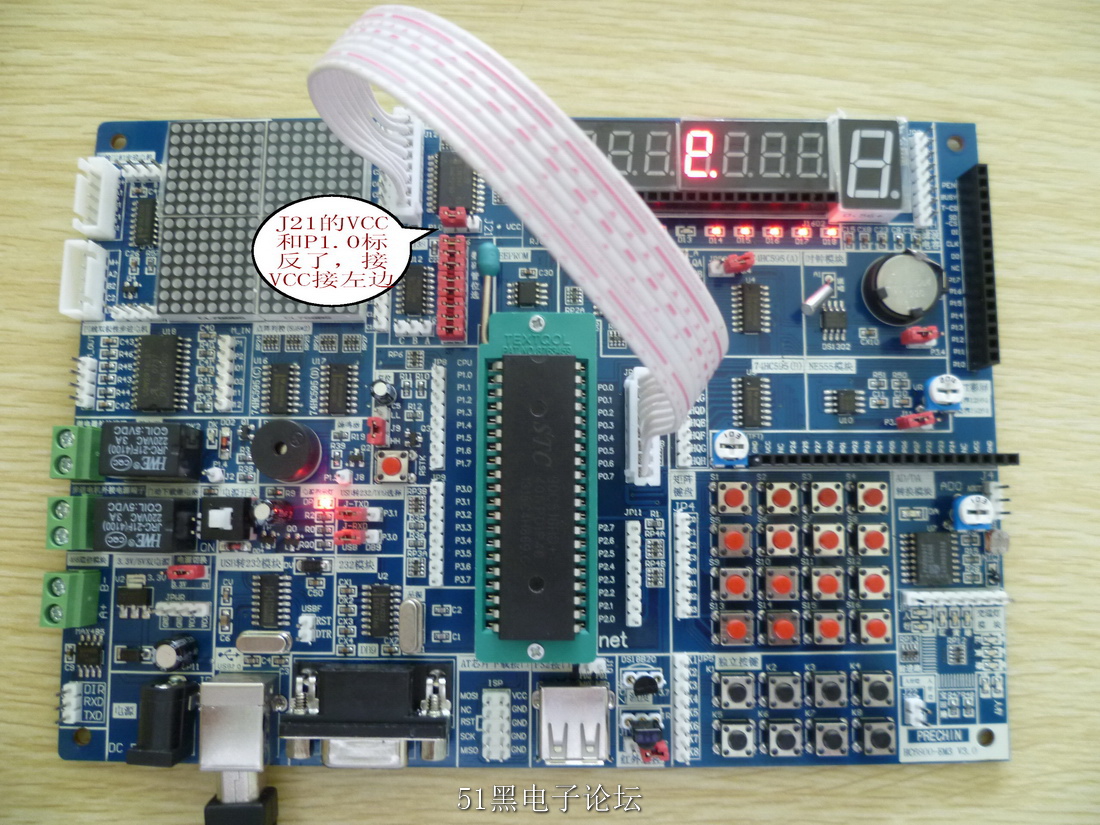

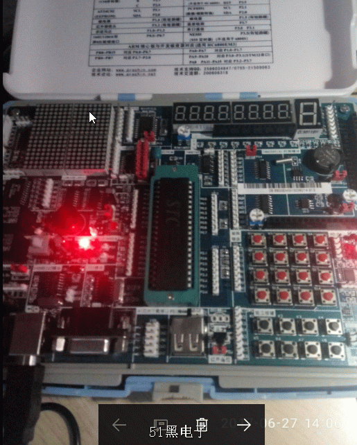

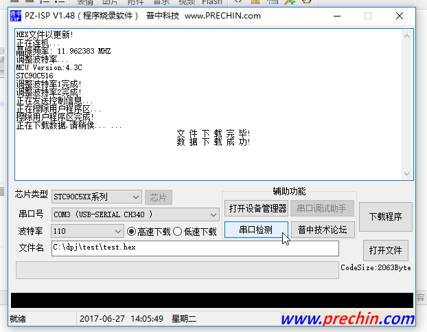

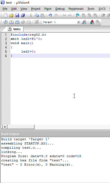

第一个灯死活点不亮, 大神些帮帮我

ID:164602 发表于 2017-6-28 07:18
你的板子是普中的吧?!
这种型号的板子,每个实验,都是要接线的。
你的程序没问题,但不接线,是没有反应的。
注意:学习单片机,是硬件与软件一起学习,不仅仅是编程。
ID:215298 发表于 2017-6-27 23:33
要看一下led是共阴极还是共阳极的。

ID:213173 发表于 2017-6-27 20:17
程序虽然不规范但应该能点亮LED,不知LED怎么接的,改LED1=1试试。
#include <reg52.h>
sbit LED1=P1^0;
void main()
                LED1=0;
ID:47286 发表于 2017-6-27 19:21
你这不是亮着呢
看看你的学习板电路图 led是共阳还是共阴 共阳的LED=0是亮 共阴的LED=1亮
看看你的led是接到P1口上么 或者中间有没有跳线啥的 是不是你没插上跳线
