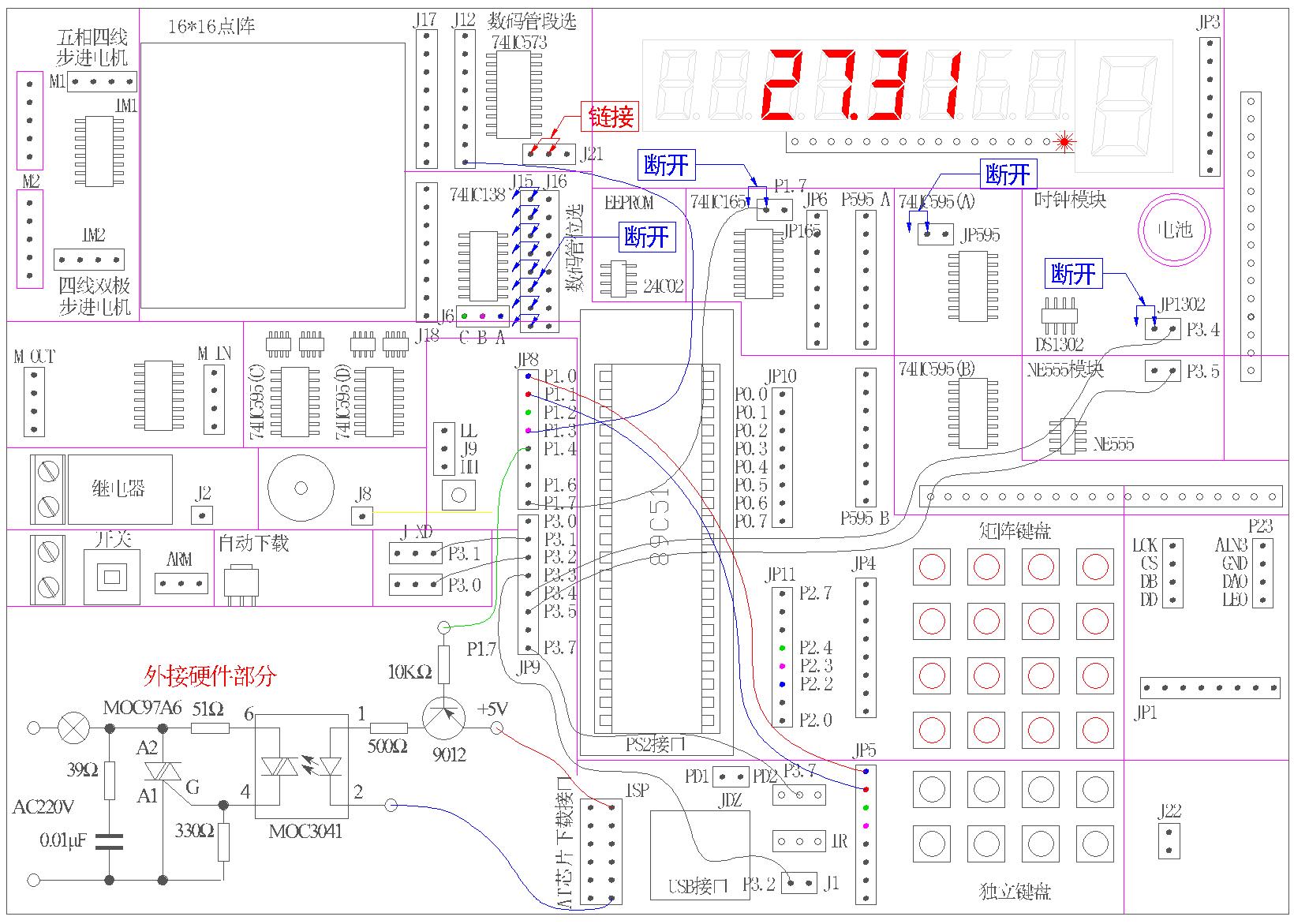

单片机PWM脉宽调制控制AC220V白炽灯程序

用脉宽调制控制AC220V白炽灯程序,本人经过试验,基本正确。控制部分用普中开发板,SCR部分外接。详见硬件连接图:

admin 发表于 2017-6-29 22:36
楼主这样控制灯会闪吗?
程序还有待于改进,灯实际上还是以减低频率的方式进行亮度调整,只有脉宽最大时,灯的亮度是不闪烁的。如果是用来调整温度还是没有问题的。
