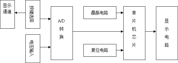

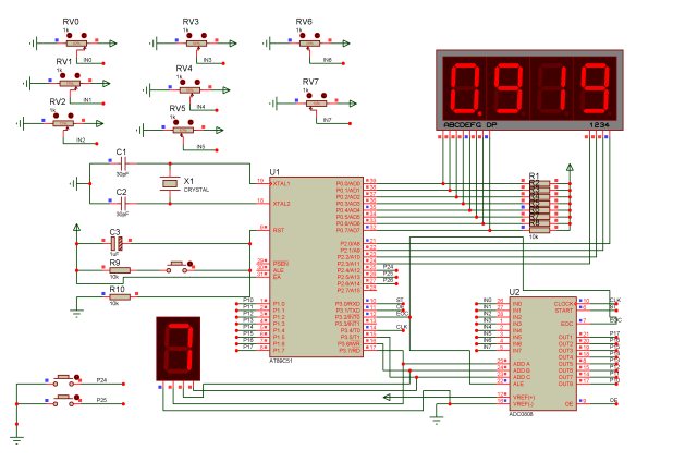

单片机数字电压表的设计
查看数: 24327 | 评论数: 10 | 收藏 13
发布时间: 2017-7-1 17:40
摘 要电压表是测量仪器中不可缺少的设备,而且随着电子技术的发展,更是经常需要测量高精度的电压,所以数字电压表就成为一种必不可少的测量仪器。目前广泛应用的是采用专门集成电路实现的数字电压表。本系统以AT89C ...

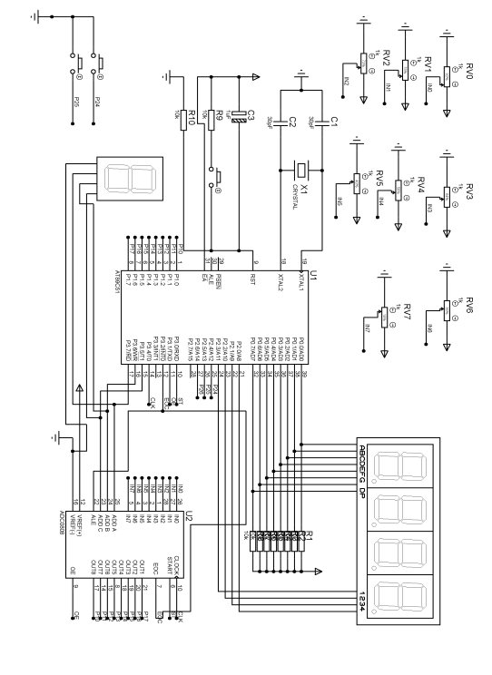

aking991 发表于 2021-11-25 08:28

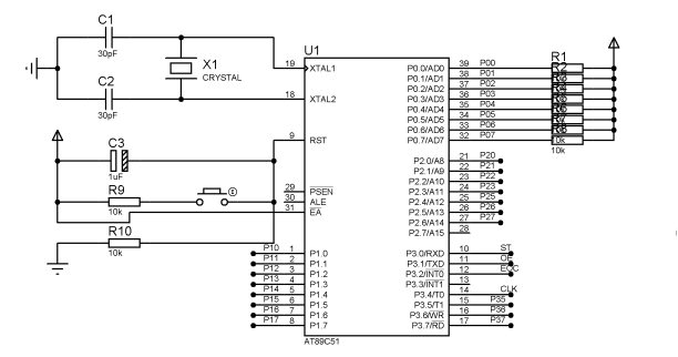

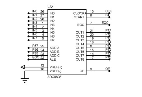

8位ADC测电压是不可能作到分辨率0.01V的,5/256你算算分辨率是多少
对,12位的ADC才能做到完整的0.001V分辨率,他这个只能做到0.05
ID:234560 发表于 2020-7-10 16:40
有个问题:
既然是电压表,那被测电压就有超出预期的可能,不做过压保护OVP,不是容易烧掉?
