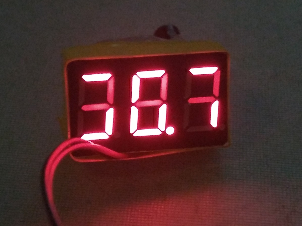

本帖最后由 darkly5251 于 2017-7-3 22:11 编辑 RT各位大神 参考坛子里的 那个三个元件的 DS18B20 自己买到16针脚了,查看了原程序代码注示要求更改硬件, 改了H3 ,b , g 的接口,编译后上传,成功运行。 ...
ID:212052 发表于 2017-7-4 19:36
谢谢,自己搞定了,按接口使用 a~dp为1其它都为0 重写了P1M0SET  P2M0SET 增加了P5M0SET现在显示OK了
