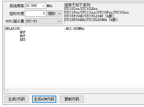

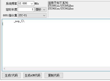

先上图!!!!!! 1T的单片机延时1us才两个nop,不科学呀,,,各位!!

nop指令就是快12倍,我发的第一张图片已经很清楚了
两者使用的不同指令集,并且生成的是不同代码,这样对比没有意义。

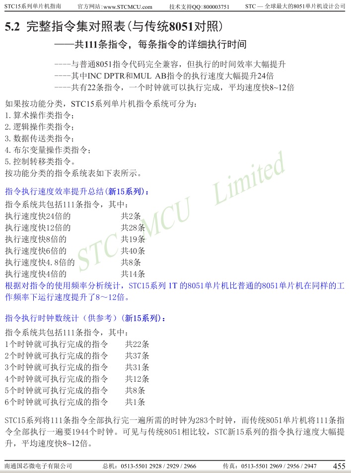

1T单片机不是执行任何指令都是1T
