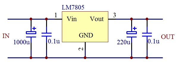

求助各位大神们:小弟近日要做一些东西,现暂缺一个降压模块的原理图,因为我需要一个精准的,所以才来麻烦各位大神!!!求大神们帮帮忙啊!!!小弟在此先谢谢各位了。

用LM7805三极管来降压

ID:213173 发表于 2017-7-18 09:27
这是实际应用的电路

12V转5V线性降压损耗太大,用开关降压吧。

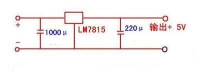

电路图错了

话说你这电路图错了吧,7815输出5v!???

求原理图啊,需要用到:7805,电感,电容等,求大神们帮帮忙啊
ID:218034 发表于 2017-7-17 20:10
这个主要是给单片机供电的,要求电压稳定,电流大概是1A左右,至于我的12V电源是网上买的
