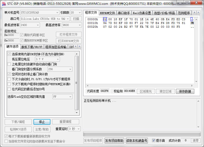

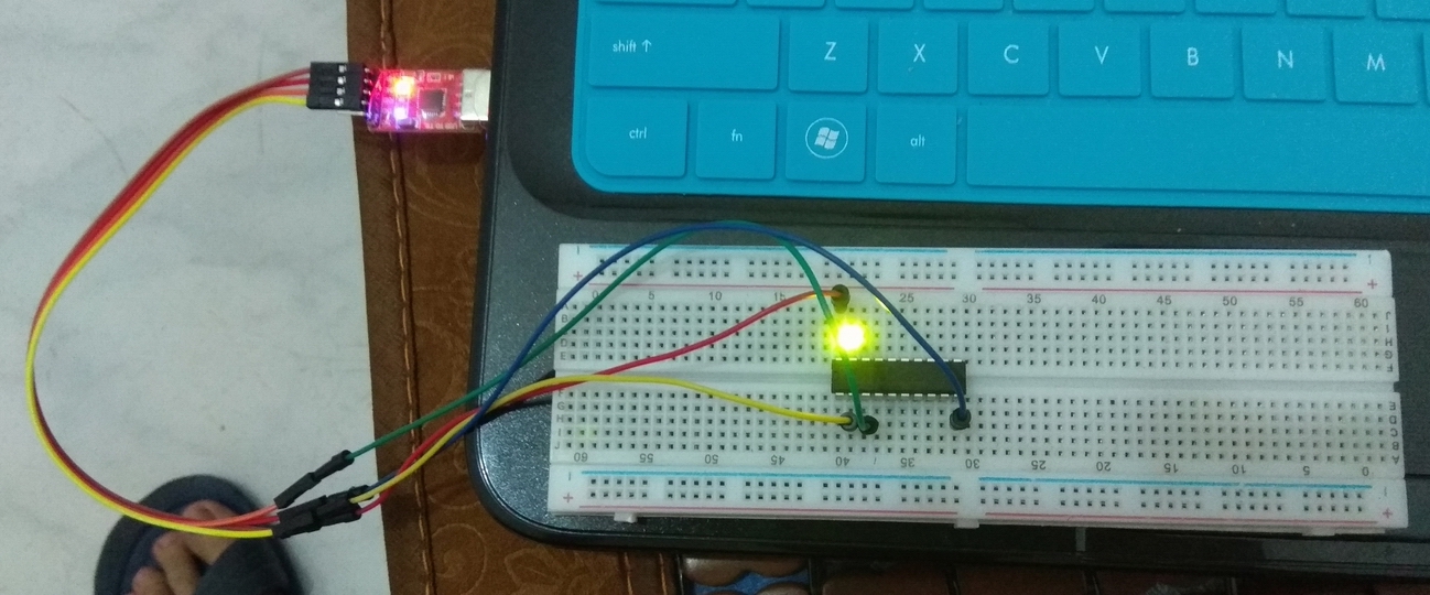

照着一本书上做的,接口检查了好几道,没发现错误,单片机是STC12C2052AD,软件是STC-ISP v6.68D,将USB插在电脑上后,LED灯会一闪一闪,然后USB上有两个指示灯也会亮起,一个是5V电源的,一个是TxD的。

生成文件的时候选的芯片有没有问题

ID:221860 发表于 2017-7-25 01:34
张扬8 发表于 2017-7-24 09:17
下载器Rx接单片机Tx,下载器Tx接单片机Rx
嗯,我检查了好几次,排除线路问题,接口没有错。
ID:221860 发表于 2017-7-25 01:33
wulin 发表于 2017-7-24 08:00
面包板尽量远离笔记本,冷启动开关放在面包板上,拔插下载USB没有用。
没有开关,直接扯连在VCC的正极导线,这么做是否不妥呢?

ID:130231 发表于 2017-7-24 06:43
我看了下,你的单片机外围器件没有。要组成该单片最小统方可上电下载。
