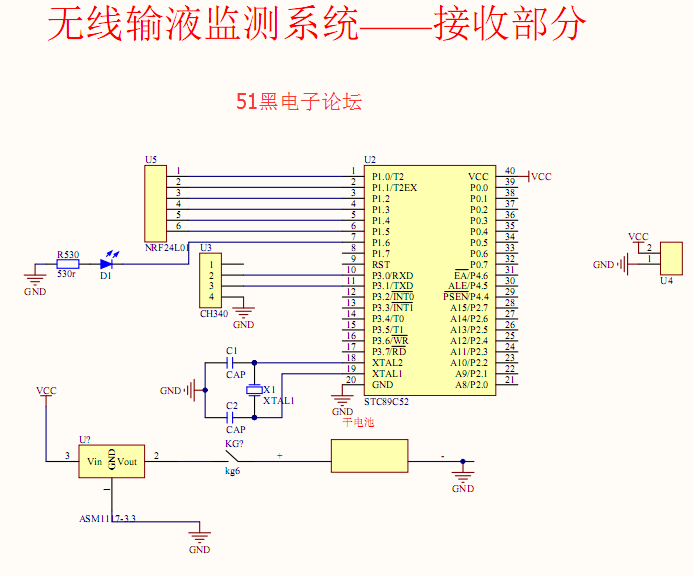

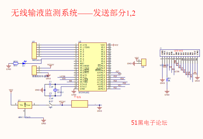

nrf24l01芯片做的单片机无线输液监测系统的全部资料分享给大家 程序和原理图 单片机源程序如下: /*-----------------------------------------------   名称:外部中断0电平触发  &nbs ...

一对二数据中转
